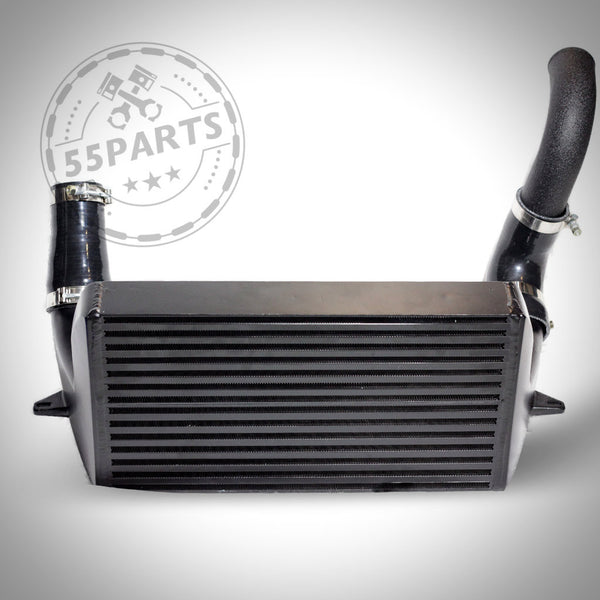

    Welchen LLK hast du vorgesehen?
  • antenkid Warum nicht der von 55Parts ? Mit Gutachten meines Wissens nach. Habe den selber verbaut, kann gerne mal schauen ob im Gutachten der Diesel mit drin ist.

    LLK reicht dir z.B. nen Wagner Evo 1 für 400Ps.
    Der kommt so bei 420Ps an seine Grenzen.
