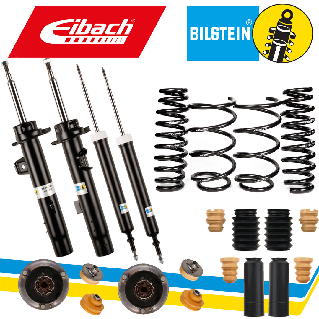

    danke für den Tipp :) Ich habe mich in der Zwischenzeit ein wenig erkundigt und würde wahrscheinlich dieses Set hier nehmen
    EIBACH BILSTEIN B4 ProKit Fahrwerk | KOMPLETT SET | 30mm| BMW 3er E90 E91 E92 - FEDERNWERK | Tieferlegungsfedern und Fahrwerke | Eibach-Fahrwerktechnik
    Eibach Bilstein Fahrwerk für den BMW E90 E91 E92. Komplett Set, mit Domlager und Staubschutz.
    www.federn-werk.de
    Habe dort extra nochmal nachgefragt und mir wurde das Set empfohlen. Es gibt davon noch eine Sport-Version, die härter sein soll. Aber das Fahrwerk aus dem Link da soll dem Serienfahrwerk ohne M Wohl ziemlich ähnlich sein und kaum härter. Hört sich ziemlich gut an. Ich weiß nur nicht, ob ich mit den originalen BMW Federn (ohne M) noch mehr Komfort rausholen könnte… Eibach soll zwar besser sein als die H&R, die ich aktuell verbaut haben, aber mit so Tieferlegungsfedern macht man ja eigentlich immer Abstriche in Sachen Komfort, oder?
    Gibt es die B4 Dämpfer mit allem aus dem oben geposteten Komplettset nur ohne die Federn? Dann würde ich nämlich das und die normalen Serienfedern nehmen.
