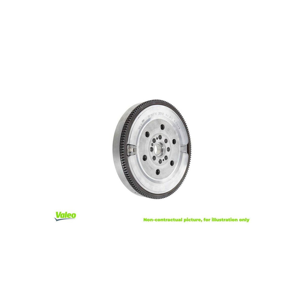

  • Hi Danke für die Antwort, aber selbst da bekommt man ja unterschiede, Schwungrad mit 7 oder 8 Schrauben
    WBAVU31090KY32268
  • Hat keiner eine Idee wie ich den richtigen Motor identifiziere oder besser noch welchen Kupplungssatz ich brauche ?
  • Wegen dem Valeosatz, bei dem 7 Befestigungslöcher steht?
    Auf dem Produktbild sind 8 Löcher und 8 Schrauben abgebildet

    Nachtrag bevor Schlaumeier schreiben, es könnte ein repräsentatives Produktbild sein:
    Andere Verkäufer geben die 8 Bohrungen richtig an
    Valeo (836590) Schwungrad für BMW
    Valeo (836590) Schwungrad für BMW Anzahl der Befestigungsbohrungen 8 Außendurchmesser [mm] 288,65 Durchmesser [mm] 240 Ergänzungsartikel/Ergänzende Info 2 mit…
    www.mks-autoteile.de
    VALEO Schwungrad 836590 für 21 20 7 549 441, 410,38 €
    www.trucksystems.de
    VALEO Schwungrad 836590 günstig online kaufen
    Von dem her sollten es 8 sein
