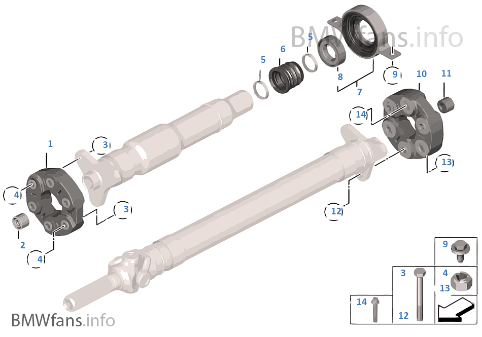

  • Laut Teilekatalog sind die Großen schrauben M12 und die kleinen M10.
    3x Schraube Für Fahrzeuge mit Automatikgetriebe:
    Teilenummer
    26117526140
    Zusatzinformation
    M10X47,5-ZNS3
    3x Schraube für Fahrzeuge mit Automatikgetriebe:
    Teilenummer
    26117572709
    Zusatzinformation
    M10X61-10-ZNS3
    3x Mutter für Fahrzeuge mit Automatikgetriebe:
    Teilenummer
    07119906240
    Zusatzinformation
    M10X1,5-10 ZNS3

  • Leebmann24 -> Teilekatalog.
    und BMW Reparaturanleitung.
    Ohne automatik m12
    mit automatik m10
    Die müssen ins Gewinde passen ausser dein auto hat ein andere diff hinten dran o.ä.
    Dein Vertragshändler kann ja nur anhand deiner VIN die Ersatzteile raussuchen - genauso wie ich 😅😅 Vllt is das Gewinde kaputt gegangen beim demontieren?

  • Ich hab schon verstanden was das Problem ist.
    Aber laut BMW ETK und Reparaturanleitung von deinem Fahrzeug MÜSSEN beim Serienfahrzeug 3x m10 aussentorxschrauben ins diff rein. und 3x m10 mit 3x muttern über die hardyscheibe an die Kardanwelle genutzt werden (sofern du ein Automatikgetriebe verbaut ist)
    d.h. folgende Optionen fallen mir ein:
    1. Das gewinde ist kaputt und du kriegst die schrauben deshalb nicht rein
    2. das diff ist (warum auch immer ein anderes)
    3. du hast dich etwas ungeschickt angestellt und kriegst es nicht rein.
    4. der vertragshändler hat dir m12 statt m10 mitgegeben und du hast sie nicht nachgemessen.
    Was sagt der Messchieber?

    Bei BMW steht nichts von einer Änderung drin. Die Schrauben haben seit Einführung immer dieselbe Teilenummer. Reparaturanleitung und AIR haben auch keinen Hinweis darauf das ein Austausch notwendig ist. Und ich habe mir mal die Mühe gemacht und jede andere Motorisierung angeschaut in der e9x reihe… da ist bei Fahrzeugen mit 2 Hardyscheiben immer nur M12 oder M10 verbaut.
