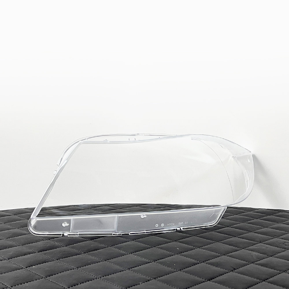

  • Streuscheiben:
    Scheinwerfer Glas Scheibe passt für BMW 3er e90 e91 Xenon (2005-2011), 109,90 €
    Ersatzscheiben für Deine BMW 3er E90 E91 Xenon Scheinwerfer. Schau Dir auch unseren Austauschservice an!
    7-lights.de
    Wahlweise mit oder ohne Einbau.

  • Das sieht schonmal super aus, wenn der Einbau dabei ist.
    Gibt es hierzu auch Erfahrungen zur Qualität der Scheiben?
