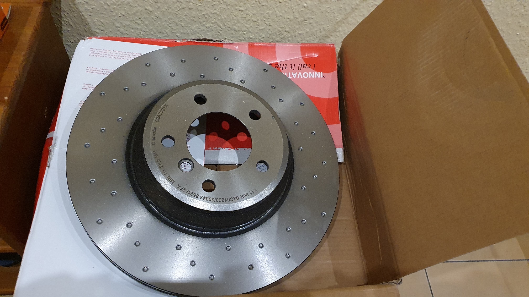

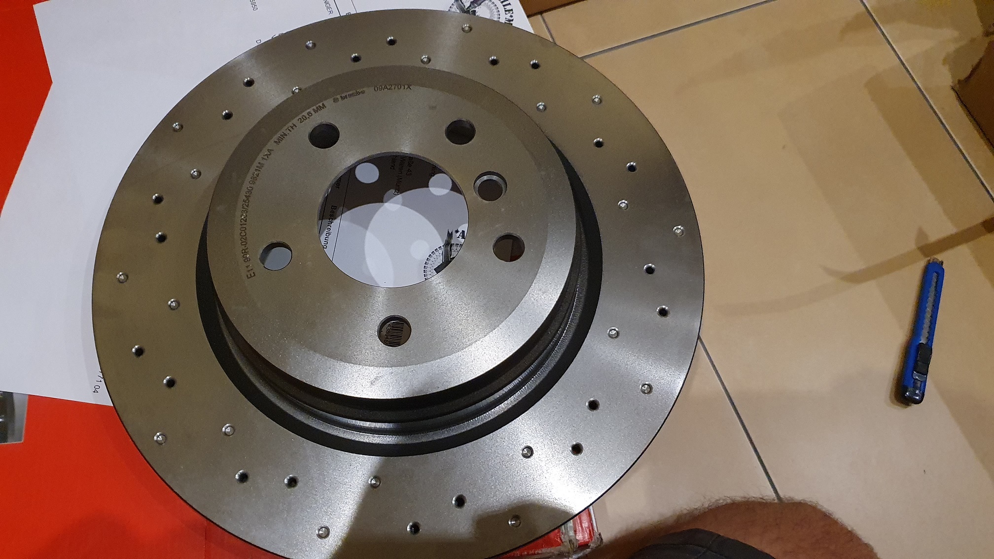

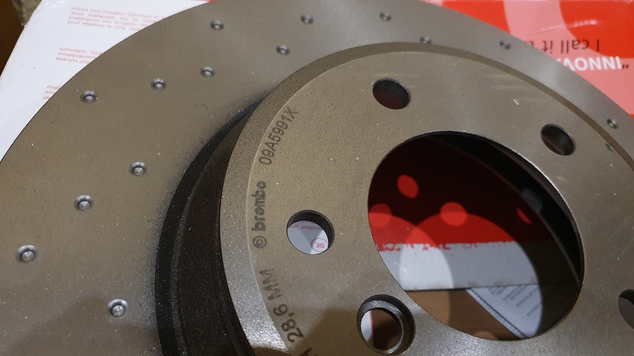

  • Gerade meine gelieferten Brembo-Bremsscheiben Xtra ausgepackt.
    Ich weiß gerade nicht, ob ich weinen oder lachen soll...
    Bremsscheibe Brembo Xtra (3)
    Bremsscheibe Brembo Xtra (1) Bremsscheibe Brembo Xtra (2) Bremsscheibe Brembo Xtra (4) Bremsscheibe Brembo Xtra (5)
    Ich hatte mich im Vorfeld schon in der Artikelbeschreibung über den Begriff "angelocht" gewundert. Hatte soetwas zunächst auch schon fast befürchtet, konnte es mir im Leben nur nicht vorstellen.
    Was bitteschön soll dieser Quatsch?? Will Brembo mich hier verarschen??? Ich bin immer noch auf der Suche nach der versteckten Kamera...
  • gibt's auch original von bmw, also angelocht.
    Wenns dich gewundert hat, warum hast dann nicht erst mal via mail oder hier gefragt was genau du da kaufst, um etwaige Verwunderung / Reklamation zu vermeiden?
    Edit : hier die Erklärung seitens bmw
    Verminderung des Entstehens eines Wasserfilms zwischen Bremsbelag und Bremsscheibe durch Ansenkungen
