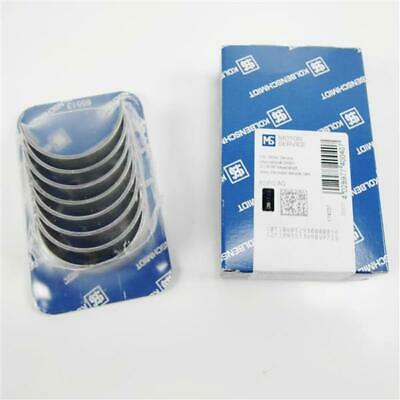

Hallo zusammen,
habe mir die Kolbenschmidt Pleuellager 77965600 (für mein 318i BJ 2007 mit N43B20 Motor) welche aus (4x 72917600 und 4x 72918600 besteht) bestellt, da diese laut BMW ETK passen.
Nun ist aber keine Referenz vorhanden welche Lagerschale (72917600 bzw. 72918600) oben und welche unten verbaut werden sollen.
Original BME Teilenummern sind:
BMW: 11 24 7 576 715
BMW: 11 24 7 628 034
Also kennt jemand die Zuordnung BMW ETK Nummer zu den Kolbenschmidt Nummern?
Im Internet finde ich hierzu leider auch nichts bisher.
Danke.
Pleuellager Kolbenschmidt Nummern?
Leider nein
Ich habe einen Satz Pleuellager vom n43 hier liegen wo 8 mal das gleiche drin ist. Kenne das von denen auch nicht anders
Hier sind 8 mal die gleiche Schale
Pleuellager Satz BMW 116i 118i 120i 316i 318i N43B16A N43B20A N43B20TU2OL | eBayEntdecken Sie Pleuellager Satz BMW 116i 118i 120i 316i 318i N43B16A N43B20A N43B20TU2OL in der großen Auswahl bei eBay. Kostenlose Lieferung für viele Artikel!www.ebay.deWürde meinen Satz abgeben für 30€
