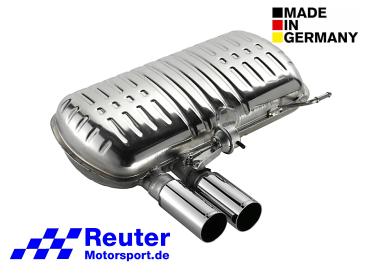

  • BMW E90 / E91 330i (190 kW)(200 kW)[N52][N53] Endschalldaempfer 2 x 70 mm
    BMW E90 / E91 330i (190 kW)(200 kW)[N52][N53] Endschalldaempfer  2 x 70 mm Reuter Motorsport Edelstahl Sport-Endschalldämpfer und Komplettanlagen mit…
    www.reuter-motorsport-shop.de
    Meinst du diesen?
    Der wäre schon von der Anschaffung her ausser meinem Budget
    Hinterradantrieb, gibt's sonst noch was? :thumbsup:
