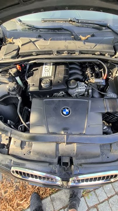

  • Hi,
    mein Motor (N43) macht seit ein paar Tagen metallisch klingende, sehr laute Geräusche im Leerlauf und auch beim fahren. Hört sich an wie ein Traktor. Kupplung treten macht keinen Unterschied.
    Komischerweise ist keine Kontrolllampe an und der Motor läuft trotz der Geräusche ruhig. :/
    Die Steuerkette lässt sich im Stillstand nicht anheben.
    Im Fehlerspeicher ist abgelegt "P0A14 Motorlager 1 Steuerkreis - Fehlfunktion oder Leitungsunterbrechung".
    Ich habe das Auto seither stehen gelassen.
    Neu gemacht wurden letztes Jahr (u.a.): 4x Zündkerze, 4x Zündspule, 4x Injektoren (auch angelernt), Kettenspanner, Anlasser, LiMa und Batterie.
    Ein Mechaniker einer Werkstatt aus der Nähe hat sich das angehört am Auto, tippt auf Lagerschaden (ohne den Fehlerspeicher gesehen zu haben) und meint eine Reparatur lohnt nicht mehr wegen Baujahr (10/08) und KM (ca. 200tkm).
    Habt Ihr vielleicht noch eine Idee oder Hinweis aus Erfahrung oder war's das? :(
    Video davon: https://www.youtube.com/watch?v=XSrAe2E3_Rs
    Viele Grüße

    Hier wie gewünscht noch ein Video vom Motorraum:
  • Sehr strange... Hört das wieder auf zwischendrin bzw wird weniger und nicht bei jeder Umdrehung?
    Für Nocke etwas zu dumpf, sonst hätt ich Stößel gesagt bzw Verlust vom Öldruck für die Nocken (ausgewaschener Kettenspanner, Rückschlagventil, ...) oder auch eingelaufene Rechteckringe, so der N43 diese hat.
    Ölfilter raus, Späne ansehen. Falls keine da, Ventildeckel runter und Nockenwellen etc. ansehen.
