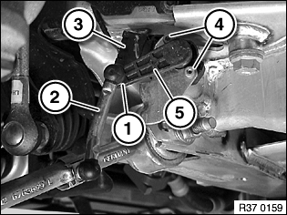

  • Danke für den Tipp - habe mir die Newtis Bilder mal angeschaut und werde nochmal vergleichen.
    Wenn sich der einfach verdreht einbauen lässt, wäre das sicher ein naheliegender Verdacht. Es ist auch der vordere Sensor der die 5V permanent zeigt - den hinteren hatte ich nicht ab.
  • Habe
    gerade nochmal die Bilder vom Einbau angeschaut und tatsächlich ein
    gutes Foto gefunden. Den Sensor hatte ich wohl doch noch frei hängend
    wieder am neuen Querlenker montiert.
    Kann jemand sagen ob der so korrekt dran ist?
    https://s12.directupload.net/images/200622/ocx6jefq.jpg
    EDIT:
    Bei Newtis sieht das doch etwas anders aus...
    https://www.newtis.info/tisv2/obj/1KszdCiJ
    EDIT2:
    und gerade nochmal mit einem Bild vor dem Einbau verglichen (Bild leider nur von der Vorderseite) - und auch dort sieht es anders aus. Ich glaube ich hab den tatsächlich verdreht eingebaut.
    Einmal editiert, zuletzt von feigenbaum ()
  • Sorry aber denk doch Mal nach... Wie soll die auf oder ab Bewegung des Querlenkers mittels der Strebe so am Sensor irgendwas bewirken?
    Schau dir an wie der hintere montiert ist und mach es ganz so. Die Strebe zum Sensor muss quasi lotrecht sitzen.
