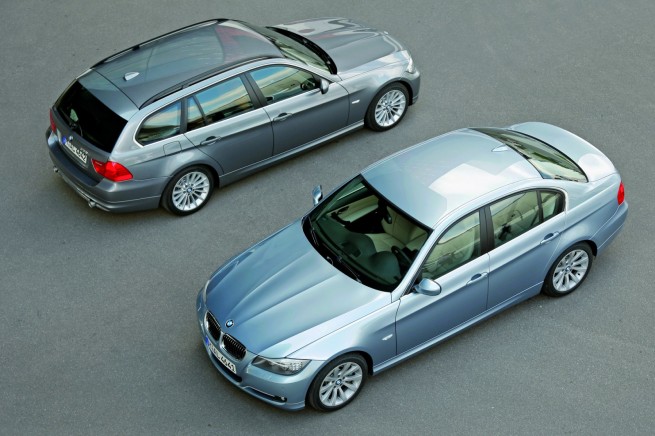

    Der Wagen hat sämtliche M Paket Merkmale Innen wie Außen...lediglich bei den Einstiegsleisten steht "Edition"...hatte ich so in der Form noch nicht gesehen gehabt bisher. Kann man das optional bei Bestellung festlegen oder deutet das auf was hin?
  • Guckst Du hier:
    Sport, Lifestyle & Exclusive - Drei Editionsmodelle für die 3er-Reihe
    Ab März 2010 bietet BMW drei Sondermodelle für 3er Limousine und 3er Touring an: Edition Sport, Edition Lifestyle und Edition Exclusive bieten viel…
    www.bimmertoday.de
    Wird sich wohl um die Edition Sport handeln.
