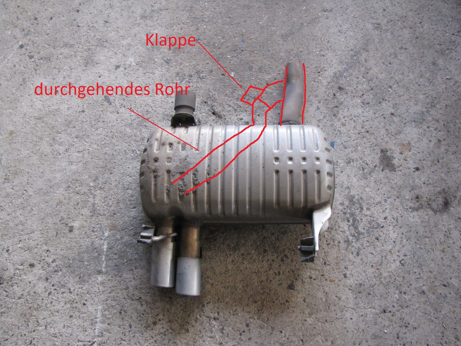

    Zum ESD hätte ich folgende Idee:
    Ich würde mir ne elektr. Bypass-Klappe holen: z.B. eBay (wieviel mm Durchmesser hat die originale Anlage? Liege ich mit 70mm richtig?)
    Dann würde ich den originalen ESD dezent umbauen:
    D.h. direkt vor den ESD ne elektr. Bypass-Klappe, ESD einmal von oben öffnen (dann sieht man den Schnitt im verbauten Zustand ja nicht) an die Klappe n durchgehendes Rohr richtung Ausgang. Nimmt man dann als Rohr ein gelochtes Rohr? (kenne ich so von Motorradauspuffen)
    Auspuffumbau auf Klappe
    @ BMW Hustler: von was für "enormen Umbauten" sprichst du denn?
    Hat jemand schonmal n 325/330/335d ohne ESD gehört??? Zufällig n Video???
