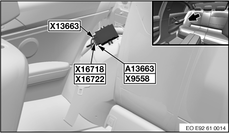

Bmw e90 320si kraftstoffpumpe wird nicht angesteuert
also ich kann da keins finden
gerade nochmal alle Sicherungen geprüft alle heile
in **** steht was von kraftstoff relais ansteuern wenn ich das mache kommt kein klick geräusch oder sonst was.
im fehlerspeicher steht cas - kabelbruch was könnte das sein ?
ist das ein n46 oder n45 motor?
dann gibts laut schaltplan wirklich kein ekpssteuerung übernimmt die dme mit signal an junction box relai k96
