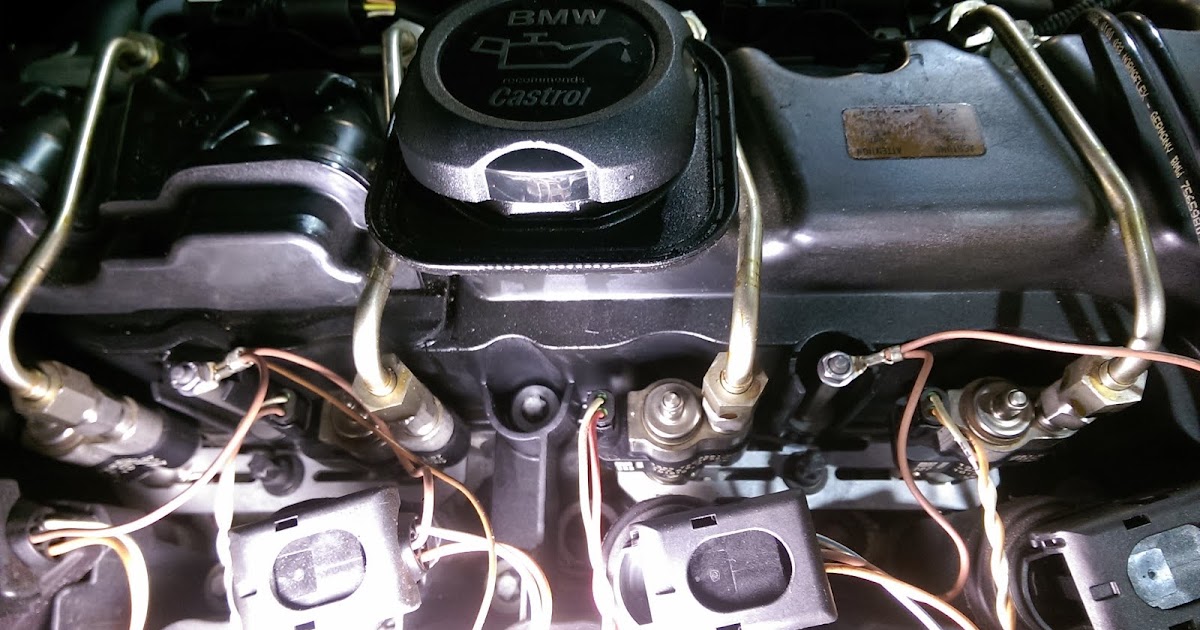

Ich geh kaputt, ich glaube ich habe die Lösung für mich gefunden:
N54 Engine Air LeakValve cover, near the oil filler cap Engines today have a very complex system to manage what goes inside them, as far as air and gas ...bmwvirtuoso.blogspot.comHabe gerade nachgesehen und bei mir ebenfalls an dieser Stelle einen langen Riss gefunden.
Werde den Deckel dort abdichten und hoffe dann keine Fehler mehr in der Gemischaufbereitung zu haben.

Tu Dir selbst einen Gefallen und erneuer den Deckel, wenns überhaupt der einzige Riss ist, wirds dabei nicht bleiben.
Nur meine Meinung.
