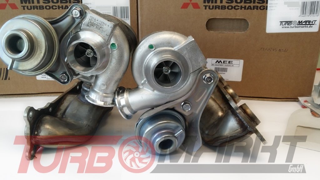

  • Ich hab meine hier gekauft:
    Turbolader BMW 6 Zylinder 306 PS und 340 PS Bi-Turbo Anlage Motorcode N54B30A E90/91/92/93/82/88/89
    Turbolader BMW 3er 335 i / xi E90 E91 E92 E93 / 1er 135 i E82 E88 1er M Coupe E82 mit 340 PS / Z4 35i u. is Motorcode: N54 B30A Bitte unbedingt Nummern…
    www.turbomarkt.de
    Neu und Original, für den Preis würde ich wenn ich neue brauchen würde nicht lange überlegen.
