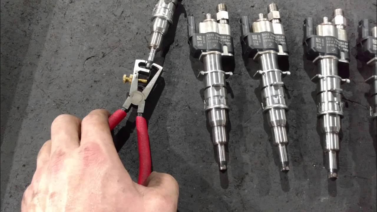

  • sieht nicht nach einem Hexenwerk aus:
    ABR Houston explains N54 fuel injector installation and replacement
    We go over how to correctly install a direct injection injector for the BMW N54 engines. They are specific in the fact that the Teflon seals MUST be replace...
    www.youtube.com
  • ... ja genau: simpel. Aber man muss halt das Procedere mit dem schrittweisen Zusammendrücken der Dichtringe durchlaufen und dann den Injektor innerhalb eines kurzen Zeitfensters einbauen, damit er dicht bleibt.
    Grüße
    Edit: Andererseits, wenn man sieht, wie viele Injektoren in ebay etc. angeboten werden... Da wird nicht jeder Käufer die Dichtringe beim Zusammenbau zusammendrücken, weil sie es schlichtweg nicht wissen. Es scheint ja irgendwie auch zu funktionieren. Sonst hätte man davon gelesen.
