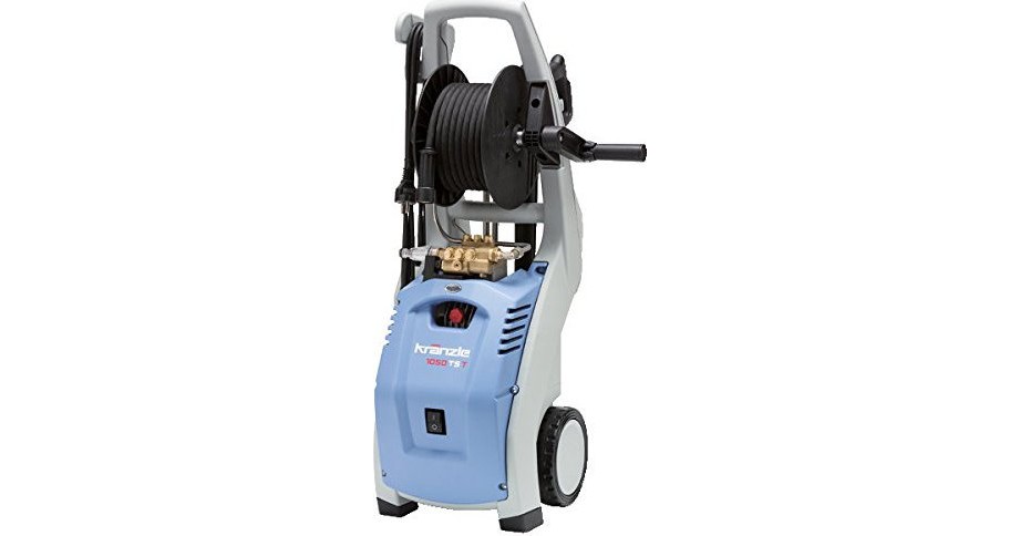

  • Ein Kumpel arbeitet in einer Firma die viel Kärcher usw vertreiben. Laut ihm sind selbst die teureren Geräte aus der Kärcher K Reihe wohl nicht so der Wahnsinn. Das robusteste ist wohl der Kränzle K 10/122, die halten wohl ewig. Hat aber auch seinen Preis.

  • Haben nen Kränzle 1150T seit gut 10 Jahren. Die Investition hat sich mehr als gelohnt. Das Teil wurde von Anfang an nicht wirklich geschont, neben den "Standard-Aufgaben" wie Auto, Terrasse usw auch mehrmals bis zu 10 Stunden am Stück Dauerbetrieb für Hauswände, Hofeinfahrt und sogar nen verstopften Abwasserkanal haben wir mit Hilfe der Kränzle Kanal-Ratte frei bekommen.
    Ich bezweifle aber dass die Mehrheit so ein Gerät so verwendet wie wir.
    Ich persönlich würde - wenn's nur um Auto und paar Quadratmeter Terrasse geht, in der günstigen Klasse um 100 euro einen nehmen und wenn was größeres ansteht wie ne Hofeinfahrt kann man sich so ein Profi Gerät für ein paar Euro auch leihen. Samt passendem Zubehör.
    Die "250-300" Euro Klasse ist für mich nix halbes und nix ganzes.
