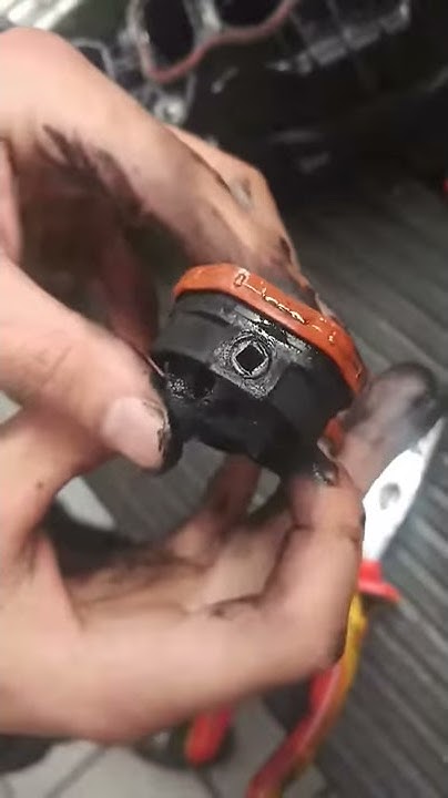

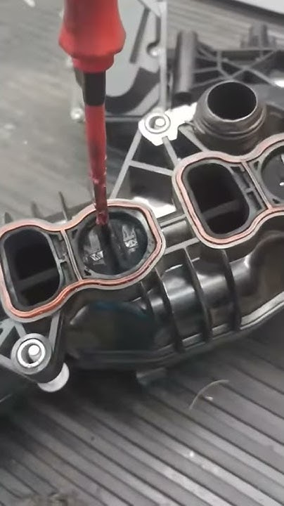

  • N57 von 2009: Drallklappen Ausbau
    Habs jetzt doch Mal angefangen...
    Geht mit handwerklichen Geschick und Rheingold Anleitung relativ easy zum ausbauen
    An der Stange vom stell Motor her einfach fest anziehen..
    Wie man im Video sieht sind die drallklappen nicht sehr stabil und brechen mit geringen Kraftaufwand ab. Bei einigen n47 motoren ist die Stange für die Steuerung schon abgebrochen... Also der Stellmotor hat nicht zu wenig Power
    Ob motorfehler kommt weiß ich auch noch nicht...
    Rest: siehe Bilder

    Sind anders gebaut als beim M57 ... hab schon von ein paar n47 gelesen bei denen die klappen und die stange abgebrochen sind.. Sicher ist sicher...
    auf den videos sieht man auch das nicht viel kraft notwendig ist um die klappen abzubrechen, wenn da was klemmen sollte (aufgrund ruß/öl mompe) können die schon mal abbrechen denke ich...

  • Wie sehen die Drallklappen Kappen den aus ?(
    Gruß Markus :)
  • Sihe Bilder und Videos ..... :huh:
    Ahhh ok dann kommen die beim n57 nur raus aber keine Kappen drauf, jetzt checke ich es.
    Beim m57 kommen nämlich Kappen später drauf, deswegen hab ich gefragt :huh:
