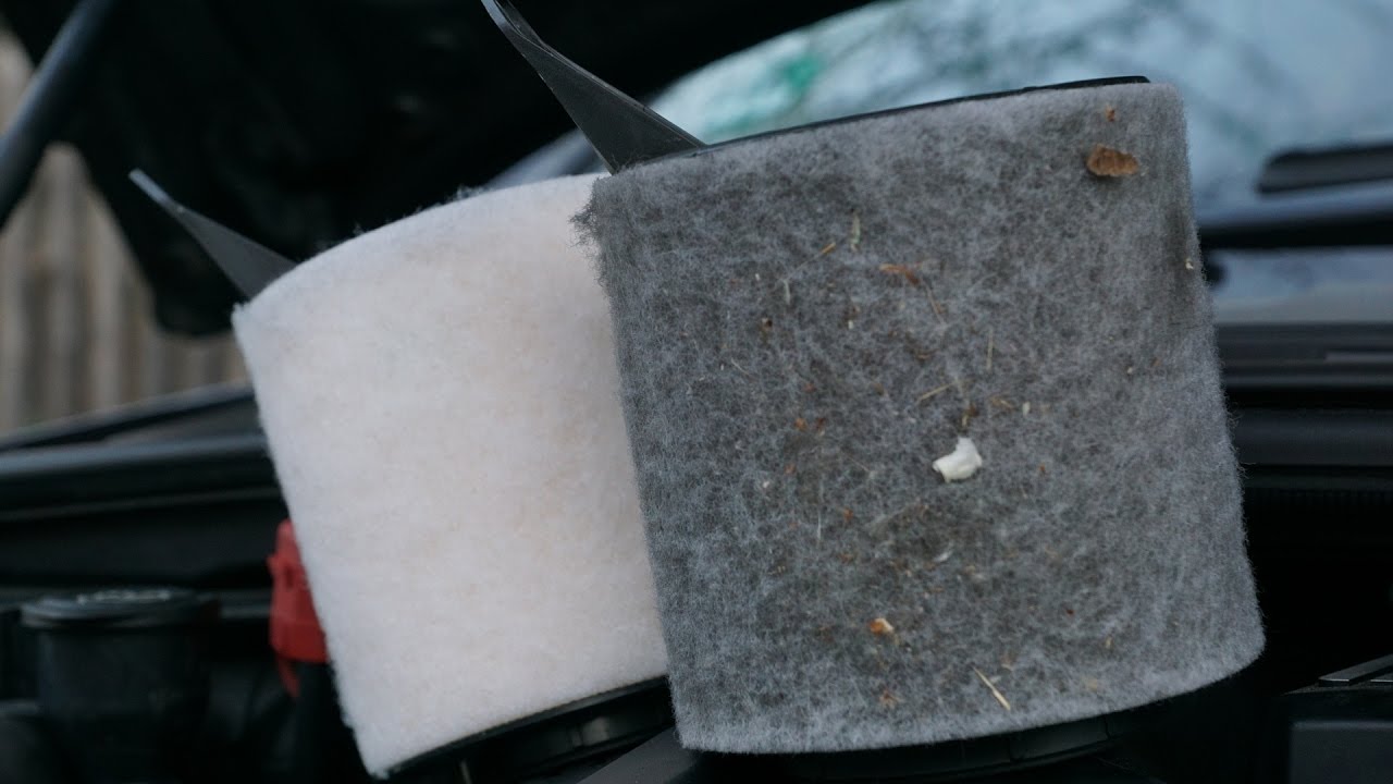

Hallo
ich hab den Stecker des LMM nicht entfernt beim Luftfilterwechsel das funktioniert genauso. Einfach den Luftfilterkasten auseinanderschrauben und das Oberteil mit dem LMM zur Seite legenBMW E90 N46 Luftfilter wechselnIn diesem Video wechseln wir den Motor-Luftfilter eines 320i mit N46 Motor. Der Austausch sollte bei einem E90 LCI mit N43 Motor ähnlich gehen.Die Tauschhäuf...www.youtube.comFreundliche Grüsse

Hallo
ich hab den Stecker des LMM nicht entfernt beim Luftfilterwechsel das funktioniert genauso. Einfach den Luftfilterkasten auseinanderschrauben und das Oberteil mit dem LMM zur Seite legenhttps://www.youtube.com/watch?v=-RyrkIFkfhY&vl=de

JanHallo Jan,
super, prima - auch noch ein passendes Video dazu - vielen Dank
Grüsse von Peter
Kein Problem, ich hoffe du warst erfolgreich?
Freundliche Grüsse
Jan -
ich würde ihn dran lassen und es anders probieren. hab den leider bei mir auch nicht sauber abbekommen, eine nase ist mir abgebrochen.
