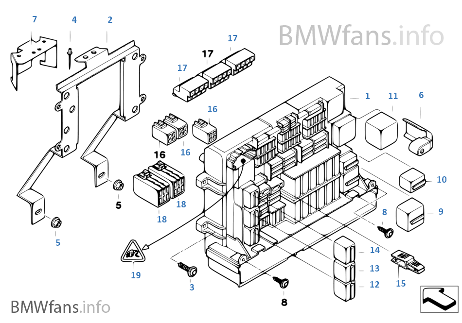

61146936578
Einzelteile Stromverteiler vorneEinzelteile Stromverteiler vorne | BMW 3' E90 335i N54 Europade.bmwfans.info -
