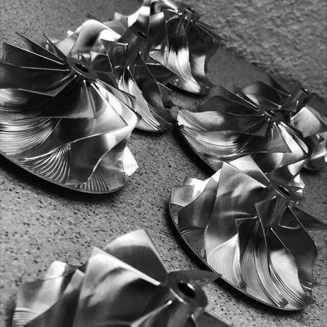

  • Schließe mich meinen Vorrednern an, für 285 Euro, kann man leider keinen Lader mit hochwertigen Teilen ausstatten, allerdings kann man so ne Menge Geld verdienen und hoffen das er 2 Jahre hält und oder schiebt bei einem neuen defekt einfach dem Kunden die Schuld in die Schuhe ! Den Ein und Ausbau zahlt ja eh der Kunde ..... usw ....
    Ein Freund von mir überholt Turbolader, bei uns im Hause...... Daher weiß ich wie der Hase läuft .... Lieber mehr investieren und Ebay einfach vergessen, weil dort geht es nur darum, wer ist der billigste ....
    Wer Interesse an Upgrade Ladern oder Überholungen hat, kann ja die Facebook Seite liken, er ist allerdings nicht so der Facebook typ :-D...
    Troublemaker Turbo
    Troublemaker Turbo. Gefällt 742 Mal. Turbolader Instandsetzung Turbolader Upgrades Spezial Umbauten
    www.facebook.com
