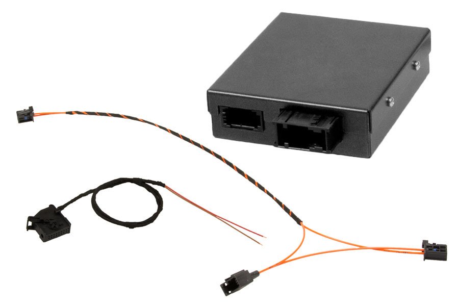

  • Hatte den DAB-Tuner drin, der ist aber für den Alpine-Verstärker rausgeflogen, der war aber eh ziemlich nutzlos, weil es in DE kein DAB mehr gibt (ohne das Plus).
    Lösungen wie diese USB-Stick-Emulatoren (Radiosender werden als Datei angezeigt) mögen zwar halbwegs funktionieren, sind aber meiner Meinung nach zu teuer und nicht schön implementiert.
    Oder gibt es noch andere Möglichkeiten, DAB+ ins CCC zu integrieren?
    FISTUNE DAB+ Radio Integration | BMW E-Serie CCC
    Digitalradio mit FISTUNE DAB+ für klaren und rauschfreien Radioempfang nachrüsten. Digitales DAB Radio für BMW E-Serie CCC
    www.kufatec.de
