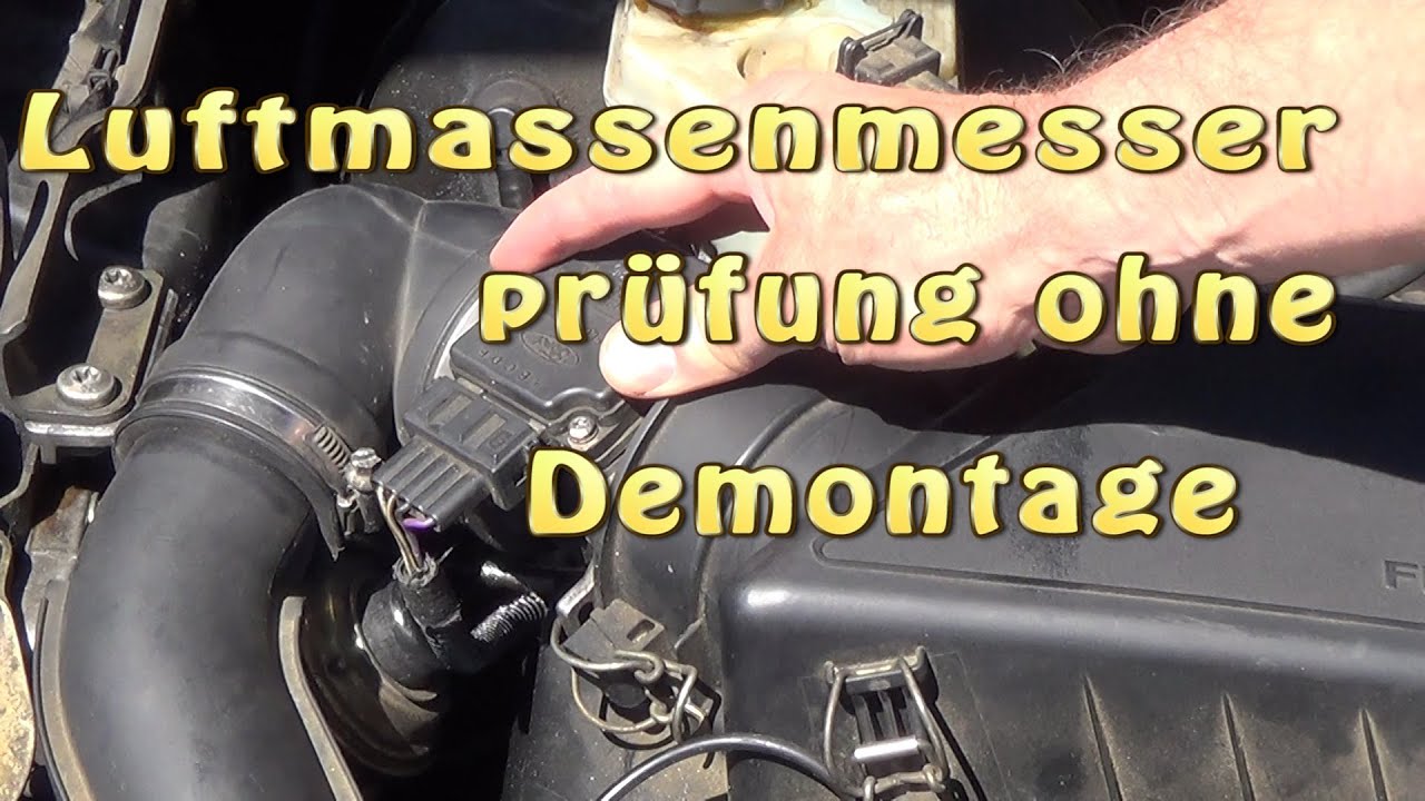

    Luftmassenmesser prüfung ohne Demontage
    Luftmassenmesser reinigen : http://youtu.be/ODYAX4qLSa0 Wie Sie Ihre Luftmassenmesser zu testen und schnell wissen, ob es defekt ist. Luftmassenmesserprüfun...
    www.youtube.com
  • Dieser Test ist wirklich nur ganz grob.
    Du kannst auf diese Weise nur feststellen ob das Ding nicht total im Eimer ist oder doch noch irgendwie regelt.
    Die Signalspannung liegt normalerweise bei 1 - 1,2 V im Leerlauf bei warmen Motor (Pi mal Daumen).
    Aber es ist auch lastabhängig. Wenn Du noch Verbraucher eingeschaltet hast, wird die Spannung natürlich höher ausfallen.
    Die Messung ist aber nicht sonderlich aussagekräftig.
