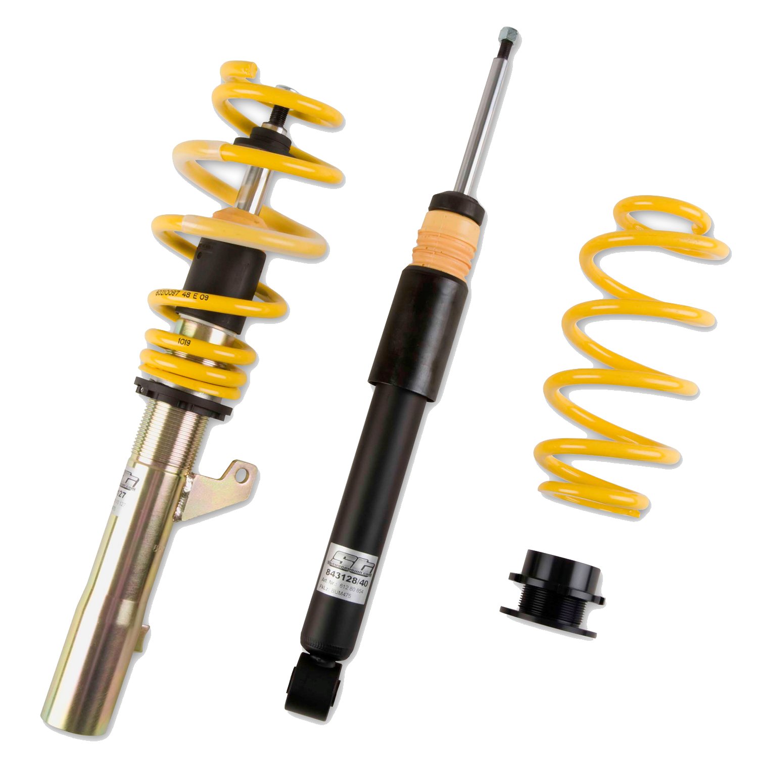

In meinem E91 330d LCI passt das ST X mit VA 225/35 R19 Reifen, Felgen ET 35
St Suspension Fahrwerk passt nicht !
Kann das an einem falsch eingestellten Sturz liegen bzw hast du den nach dem Einbau Sturz und Achsen vermessen lassen?
Nein, auch wenn man Sturz und Spur verstellt ändert das nichts am Abstand zwischen Rad und Federteller!
