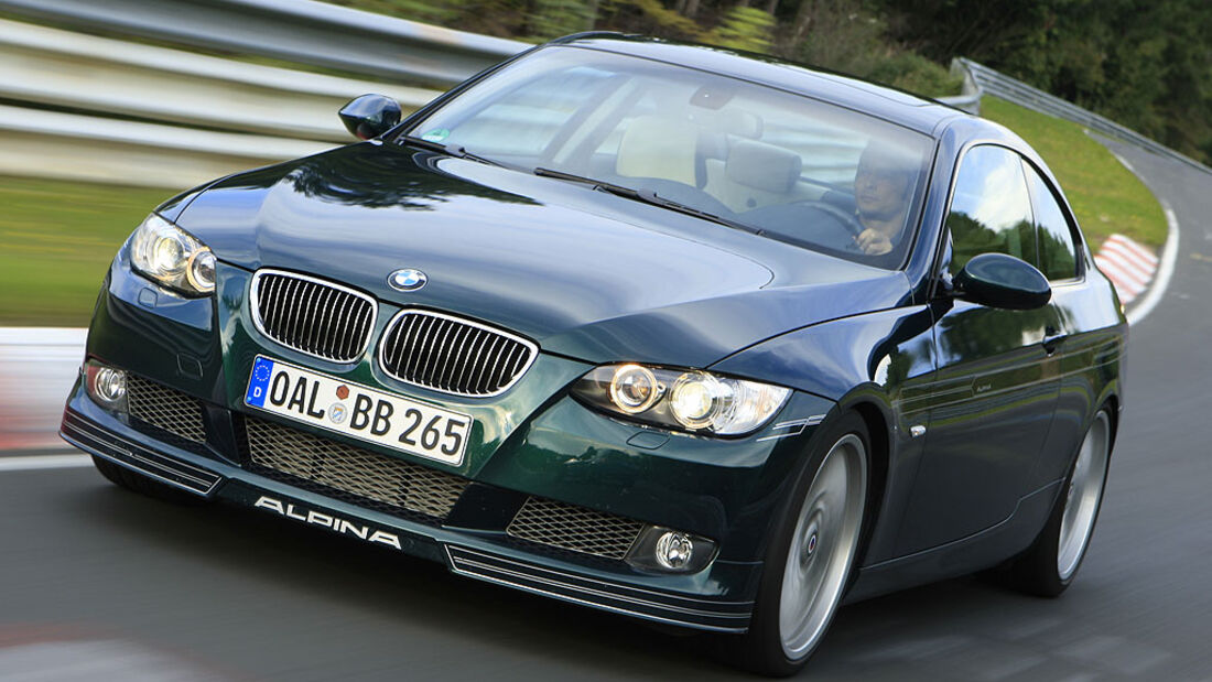

    Fangen wir mal vorne an, hier werden die Defizite in sportlicher Hinsicht beschrieben (wenn auch
    teils leise zwischen den Zeilen). Die auf den Bilder sichtbare Wankneigung spricht ebenfalls Bände:
    Alpina B3 Coupé im Supertest: M3-Alternative von Alpina
    Mit dem Alpina B3 Biturbo gibt es eine höchst reizvolle Alternative zum M3. Der B3 Biturbo ist zwar nicht ganz so stark und sportlich, dafür ist er aber in der…
    www.auto-motor-und-sport.de
