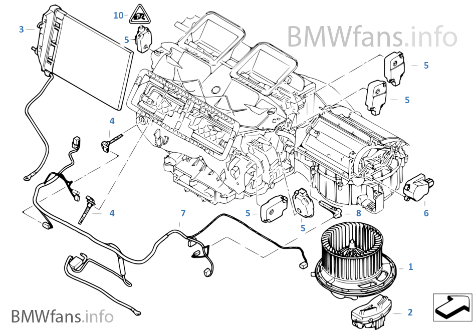

  • Vorn Rechts unterm amaturenbrett über dem Handschuhfasch sitzt die Frischluft/ Umluftklappe.

    Ich bekomme wahrscheinlich morgen mein CIC System dann muss ich sowieso alles auseinanderbauen... Wo hast Du denn das Bild her? Gib es auch eine Legende zu den Nummern?

  • Elektrikteile Klimagerät
    Elektrikteile Klimagerät | BMW 3' E90 LCI 330d N57 Europa
    de.bmwfans.info
