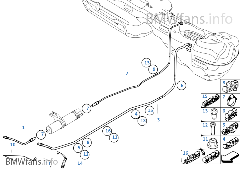

    Bei den Kraftstoffleitungen könnte ich noch die Bodenverkleidung abnehmen, nur jene Geräusche die auf Youtube in diesem Zusammenhang zu hören sind, haben eher ein Maximum im mittleren Frequenzbereich, klingen also nicht dumpf.

    • Kontrolle Kraftstoffleitung (Unterboden)

    Kraftstoffleitungen
    http://www.motor-talk.de/forum…ing-bj-2010-t3800534.html
