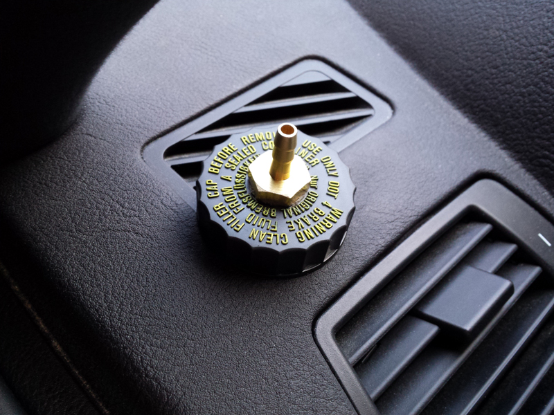

    Schritt 2:
    Verschlussdeckel schrittweise aufbohren und Schlauchtülle mit Außengewinde einschrauben.

    Anmerkung:
    Es ist sehr schwierig den Ausgleichbehälter mit dieser Methode abgedichtet zu bekommen.
    Die im Deckel integrierte Dichtung schließt nicht zu 100% ab, dadurch dringt die im Behälter befindliche Luft über das Gewinde nach Außen. Der Bremsflüssigkeitsstand steigt bis an den Rand und wird langsam herausgedrückt.
    Entweder man bringt in den Deckel eine andere Dichtung an, oder kauft sich gleich die oben genannte Alternative.
