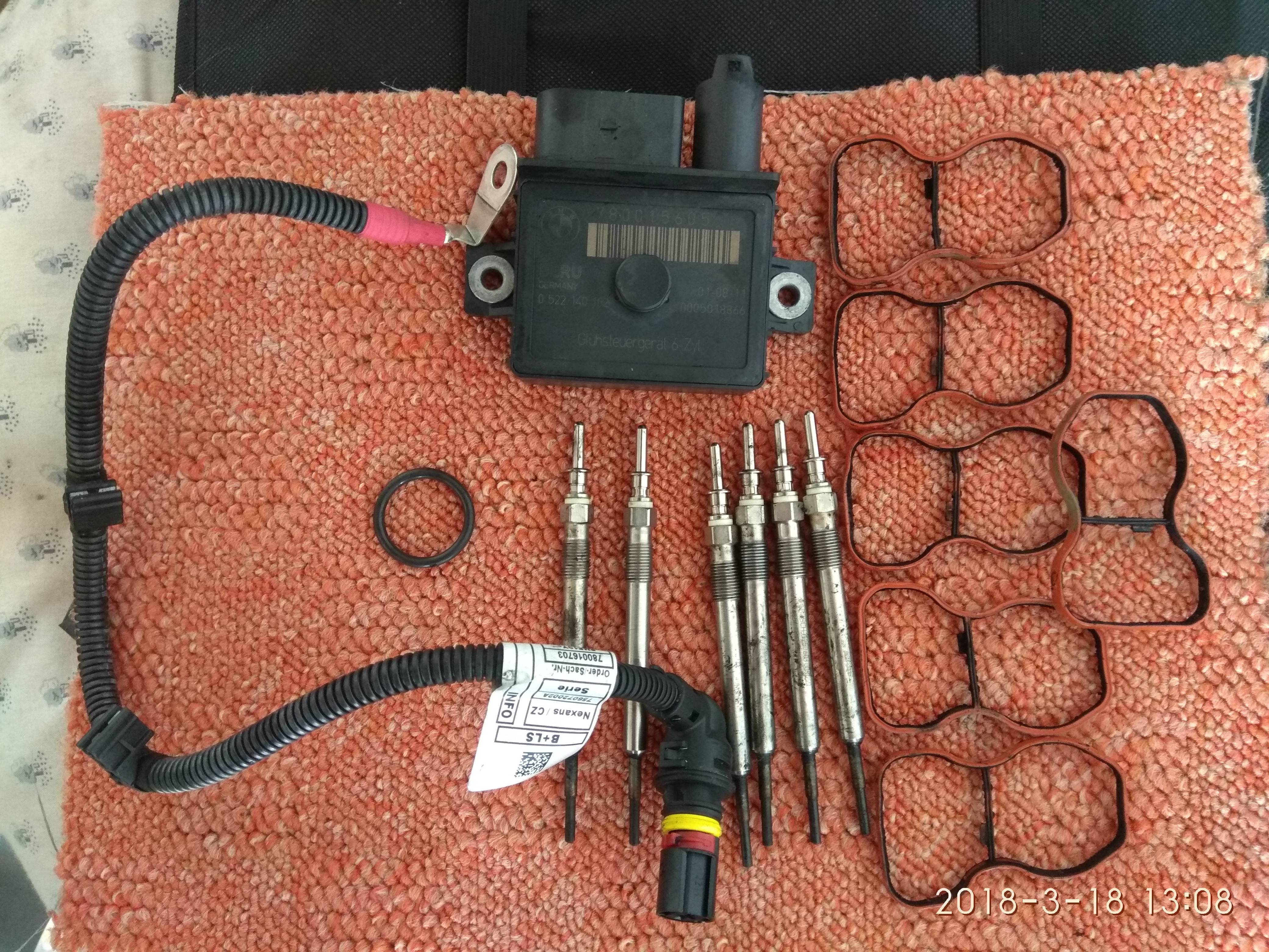

  • Habe das gleiche Problem.
    Wurde vom User mk602 darauf hingewiesen die AGR und Ansaugbrücke mal zu checken, bzw. zu reinigen.
    Da ich bald zur Inspektion muss sprech ich den Werkstattmeister darauf an. Mal schauen was der mir für nen Preis raus haut.
    Anscheinend bringt Glühkerzen und Steuergerät tauschen relativ wenig selbst wenn es im Fehlerspeicher hinterlegt ist.
    Werde also vermutlich erst das AGR überprüfen lassen.
    Ist es eigentlich ein Mehraufwand wenn man AGR und die Reinigung der Ansaugbrücke auf 2 verschiedene Termine aufteilt?
    Bzw. sollte man gleich beides durchführen lassen um Kosten zu sparen?
  • Hab mir jetzt ein neues AGR besorgt und werde die Tage die ansaugbrücke reinigen. Hat hier für jemand eine Anleitung?? Dass würde das ganze vereinfachen.
    Und hat vielleicht noch jemand n tipp wie man die Brücke dann reinigt? Ich dachte da an eine Nacht in Diesel/Benzin legen & den Rest dann irgendwie raus holen :)
