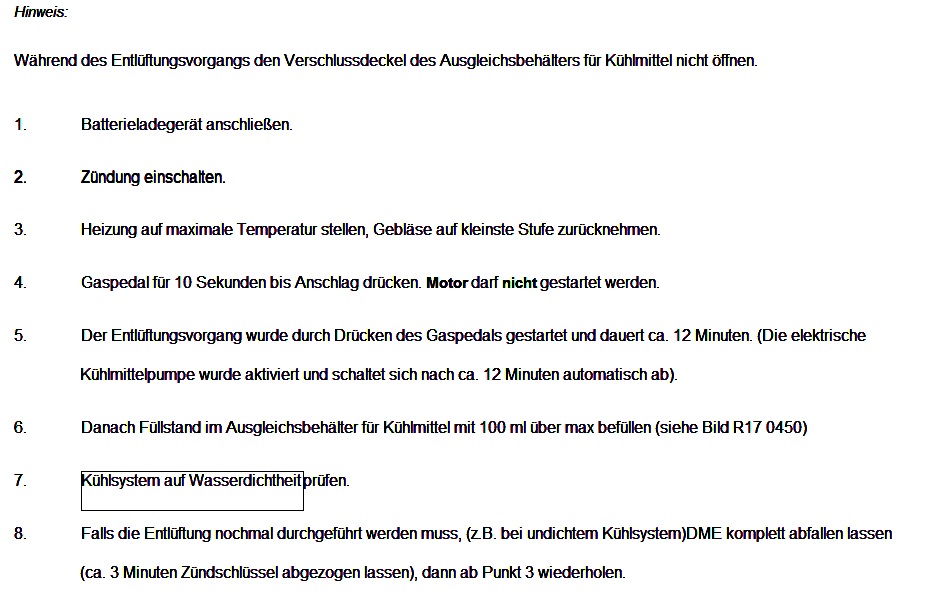

  • geh wie folgt vor und es kommt zu keinen problemen!!!
    [Blockierte Grafik: http://666kb.com/i/cocana87xrg562fhd.jpg]
  • genau so mache ich es
