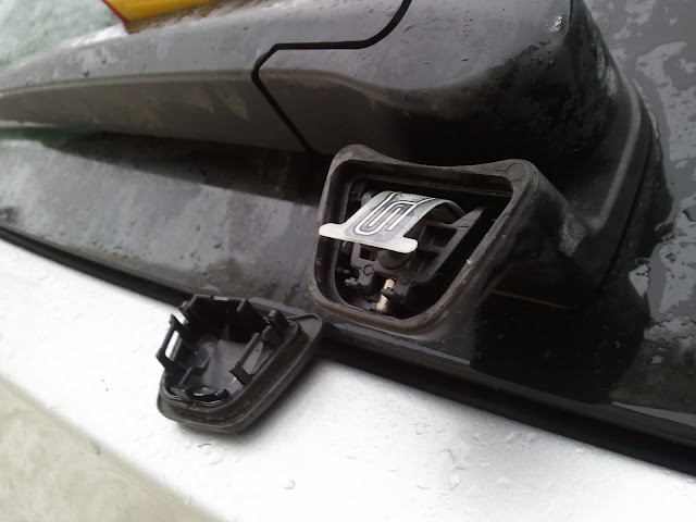

  • Ich habe mal das Gehäuse des Tasters geöffnet. Es ist lediglich eine flex.Platine wo man letztendlich gegen ein Moosgummi drück das den Impuls auslöst.
    Wo soll ich den Taster den Kurzschließen?

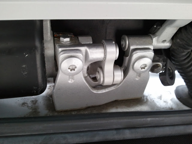

    Mir ist auch noch aufgefallen das am rechten Scharnier eine Art Metallband sich gelöst hat.am linken ist alles noch in Ordnung. Wofür ist dieses "Fangband"?
    siehe loses Teil im rechten Bildausschnitt

  • Ist das Masseband . Du hast 4 davon. Mußte ich bei mir auch schon tauschen. :)
    Und wofür sind die genau da? Also 2x an der Heckklappenscharniere und wo sind die anderen 2 ?
    Ist es einfach gewechselt oder muss man die ganze Heckklappe ausbauen :cursing:
    gruss Stephan
    21Jahre BMW - davon 12 Jahre E91

  • Hab ich auch selbst gemacht. Aber der Heckspoiler muß runter. Wenn man weiß wo die schrauben und nieten sitzen ist das total esay.

    Das geht viel einfacher. Ich hab den Austausch des Tasters folgendermaßen gemacht:
    - Heckscheibenwischer und alles was drunter liegt abbauen (ist ganz einfach, man braucht nur einen passenden Schlüssel für die Mutter die das alles zusammen hält)
    - Taster vom Gestänge, auf dem auch der Scheibenwischer sitzt, abziehen
    - Nun sieht man zwei Kabel, an denen der Taster festhängt. Der Stecker dazu sitzt unter der Plastikverkleidung an der Heckscheibe (nicht Heckklappe). Da kommt man bei geschlossener Scheibe aber nicht ran. Lösung: Kabel einfach abzwicken, Enden abisolieren, und zusammenhalten. Was anderes als die beiden Kabel kurzzuschließen macht der Taster schließlich auch nicht ;)
    Dann springt die Heckklappe also auf, und man kann die Verkleidung abbauen und das Kabel abziehen. Dann neuen Taster dranstecken und alles wieder zusammenbauen.
    Das alles ohne Gewähr. Natürlich funktioniert das nur, wenn NUR der Taster defekt ist (sonst klappt das Öffnen der Heckklappe logischerweise nicht).
